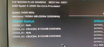

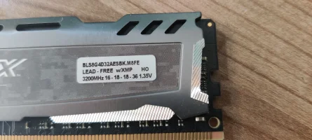

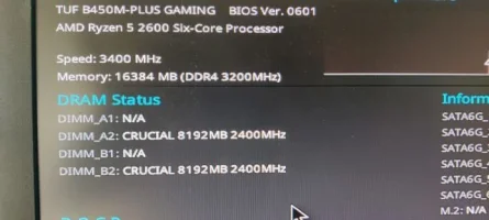

Buenas, tenia dudas con la RAM asi que la he desmontado y pone 3200 Mhz y en la BIOS me sale 2400 Mhz asi que no se que RAM tengo te adjunto fotos para que me puedas sacar de dudas. Gracias y un saludo

Ahh pues sí, entonces la ram la puedes conservar, y además ya tienes los 16Gb jejeje
2400 será su frecuencia base, y 3200 la 'turbo'. Si te fijas en la línea del total de ram que tiene el sistema pone 16Gb DDR4 3200

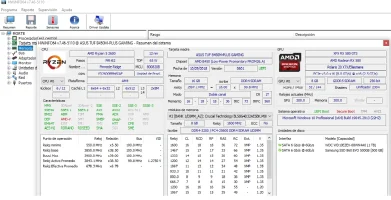

De todas maneras si quieres asegurarte a qué frecuencia está trabajando míralo en Windows con un programa tipo HWINFO

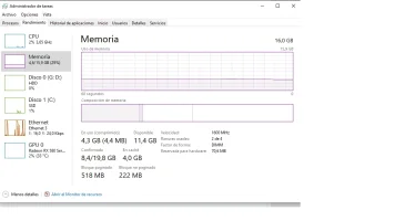

Parece que solo especifica el reloj de base, no veo a la que está trabajando. Te he complicado de más, simplemente con Windows lo puedes ver, en el administrador de tareas te lo pone, mira el mío

Puff pues tienes que ajustar en la BIOS bien la frecuencia
El como hacerlo ni idea, intenta buscar información por internet, en la web del fabricante, en el manual, foros... Cada BIOS es un mundo

Aclarado el tema de RAM.
El informe del Administrador de tareas sobre la frecuencia de la memoria RAM dependerá de la tecnología del procesador (AMD - Intel) a partir de la versión 1903 de Windows 10.
En procesadores AMD, el Administrador de tareas mostrará la frecuencia Real de reloj de la memoria (1x = Real Clock), y no la frecuencia Efectiva (2x = Effective Clock). Esto ocurre con todas las memorias DDR (Double Data Rate), es decir, que la frecuencia efectiva es doble (velocidad total).
No pasa absolutamente nada. Sólo es un cambio en el informe del Administrador de Tareas. Lo mismo ocurre con otras herramientas como Speccy, o CPU-Z, que mostrarán siempre la frecuencia Real (1x). En CPU-Z, ficha Memory, te mostrará la frecuencia Real en 'DRAM Memory'. En la ficha SPD, en 'Max Bandwidth', verás la frecuencia efectiva (por cada slot de memoria).
Es cierto que en versiones anteriores de Windows 10, se mostraba la frecuencia efectiva, pero ahora se muestra la real (sólo en equips con tecnología AMD. En equipos Intel se sigue mostrando la frecuencia efectiva (2x)). En la versión 1809 de Windows 10, por ejemplo, Windows muesta la frecuencia efectiva, pero a partir de la versión 1903 muestra la real (que en efectividad es doble, DDR).
Resumiendo: en procesadores AMD la frecuencia efectiva es el doble que la mostrada (velocidad total) según lo que indica.
Lo que significa que tengo 16 G a 3200
