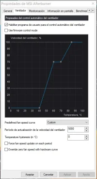

La BIOS de mi tarjeta gráfica viene con un perfil de ventiladores muy suave y no me gustaba. Le hice éste perfil con el Afterburner y así mucho mejor, la consigo mantener entre 60-70 grados gracias a que tengo los ventiladores funcionando al 70%, cuando antes a esa temperatura estaban sobre el 50% y al final casi llegaba a los 80º
Y tienes que tener el Afterburner minimizado para que funcione el perfil de ventilación que hagas, si lo cierras no te funcionará
