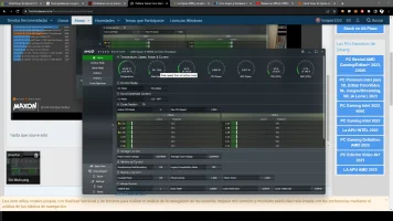

Hola vengo a preguntar un tema que me tiene en un quebradero de cabeza ya hace un tiempo tengo un ryzen 9 5900x con 16 gb de ram a 3200 mhz y una rtx 3600 ti con ssd y 750W de fuente de poder certificado bronce tambien refrigeracion liquida cooler master 240 mm y una board b550m hdv asrock con bios version p2.40, el problema que tengo se debe a que la cpu sufre unos fuertes bajones de rendimiento al ejecutar aplicaciones demandantes, ejemplo pasa de funcionar a 4.8 ghz cae a 0.56 mhz y vuelve a 4.6 ghz lo que hace que sea imposible jugar o ejecutar tareas demandantes, tengo el pbo en automatico basicamente todo en automatico en la bios y la unica solucion que e encontrado es limitar el ppt o mas bien la energia que entra a la cpu dejandolo en 87w en bios, e intentado curved optimiced con ryzen master y tampoco a funcionado nada me ha servido, igualmente intentando hacer undervolt. la temperatura en maximo trabajo llega a a 70 maximo 80 grados, tambien e probado dejando la cpu a 1.2 V a 4100 mhz y funciona estable sinembargo creo que le estoy quitando potencia a la cpu, esto no me pasaba con mi anterior cpu tal vez el cambio le hizo mal tambien reinstale el windows por si las dudas
como pueden ver en un test de rutina con r23 el test va normal

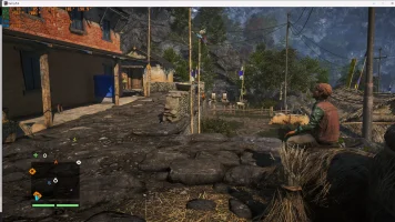

hasta que ocurre esto
una potente caida de la frecuencia, temperatura, energia, en fin de todo yo diria que esto podria ser normal, pero esto pasa tambien en juegos y con el procesador a no mas del 10%

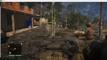

el juego esta normal y luego reduce su frecuencia y energia
por lo que baja inmediatamente los fps y lo ahce injugable como les dije la unica solucion de momento a sido mantener la cpu a 4100 mhz con 1.2v no se que pueda estar causando este fallo

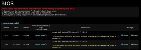

Tiene pinta de ser tema BIOS
Lo primero actualiza a la última versión, está la V3.00. Después comprueba si sigue haciendo lo mismo
brayan3222
La última versión de la bios es la p2.62 ya lo actualizo pero sigue pasando lo mismo no se si sea tema de la temperatura de la bios o que más pueda ser, leí que puede ser cuestión del vrm de la board
Pues yo veo que está la V3.00

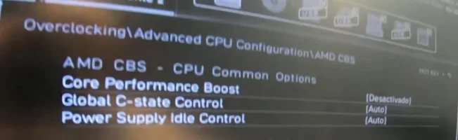

Entra en bios, en AMD CBS, y desactiva el Core Performance Boost. Pruébalo también
Si en modo automático funciona mal, no te queda otra que hacer ajustes manuales como ya has hecho, aunque le quites algo de rendimiento al procesador. Pero mejor quitar un poco de rendimiento que estar sufriendo cuando juegas, no?
